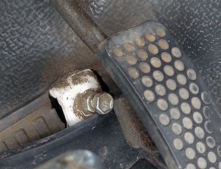

So, die ersten Anfängerfragen meinerseits kommen: wäre nett, wenn sich jemand erbarmt. Hau mich, ich bin der Frühling
Dass ich bergauf bei der Fuhre runterschalten muss ist klar----aber, wie kann ich feststellen, dass ich tatsächlich Volllast fahre, also Vollgas gebe? (Ich habe keinen Drehzahlmesser)
Oder anders gefragt: wie kann ich sicher sein, dass der Hebel (roter Pfeil im Bild gas gestänge) in Maximalstellung steht? Senkrecht?
Und: Warum hat er im Fußraum einen einstellbaren Anschlag unter dem Gaspedal.
Ahnungslos, der Jo

Hallo Jo,
der Gaszug im Motorraum auf deinem zweiten Bild zieht ja an einem Gestänge. Das Gestänge ist oben mit der "Drosselklappe" (an alle Mitleser: ja, der Toyota 3B Diesel hat eine Drosselklappe) verbunden und weiter unten an dem Gashebel der Einspritzpumpe.
Dieser Gashebel liegt im Ruhezustand an einer von zweien Einstellschraube an (die vom Motor weg). Sobald du das Pedal benutzt, wird der Hebel in die Richtung der anderen Schraube gedrückt (zum Motor hin) und im Idealfall schlägt dieser Hebel an die Einstellschraube an, wenn auch dein Gaspedal an den Anschlag kommt.
Sollte das Pedal vorher anschlagen und der Hebel an der Pumpe erreicht noch nicht die Schraube, dann gibst du möglicherweise gar kein Vollgas.
Ich kann mir aber nicht vorstellen, dass ein Vorbesitzer daran rum gespielt hat. Die 90PS sind schon nicht viel und diese auch noch künstlich zu verknappen wäre irgendwie doof.
Ebenfalls möchte ich dir empfehlen NICHT an der Einspritzpumpe zu spielen. Das habe ich vor Jahren als unwissender Neuling gemacht und seit dem lief der Wagen nie wieder wie früher, nur noch schlechter.
