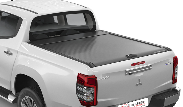

Hi ;)
ich bin neu im Forum und habe eine Frage an die Experten unter euch.
Ich habe seit Anfang des Jahres einen L200 Triton und mir dazugehörig auf der Ladefläche eine Abdeckung einbauen lassen wie in diesem Bild (siehe Screenshot)
Jetzt möchte ich mir aber noch ein Dachzelt o. ähnliches kaufen zwecks Camping :)
Was empfehlt ihr?
Wie kann ich das Dachzelt am besten anbringen da ja schon die Abdeckung vorhanden ist :(
Oder doch ein Zelt für die Ladefläche?
Es muss nur für 1 Person ausreichen bzgl. Platz
Danke schon mal :)
VG
Oli
 Dateigröße:  203.31 KB
 Angeschaut:  25623 mal

BeitragVerfasst am: 26.09.2021 15:37:07    Titel:
ES gibt für das Rollo doch Träger darauf dann das Zelt

BeitragVerfasst am: 28.09.2021 10:07:48    Titel:
Hi,
ah ok das wusste ich nicht :)
Ich dachte durch die eingebaute Vorrichtung mit dem Rollo, bestehe dafür keine Möglichkeit mehr im nachhinein, die Träger anschließend zu montieren ;)
Gut dann weiß ich ja Bescheid, vielen Dank für die Info :)
Da muss ich jetzt nur mal schauen welche Träger das sind und wo ich die herbekommen (ggf. auch vom orig. Mitsubishi Händler?)
VG
