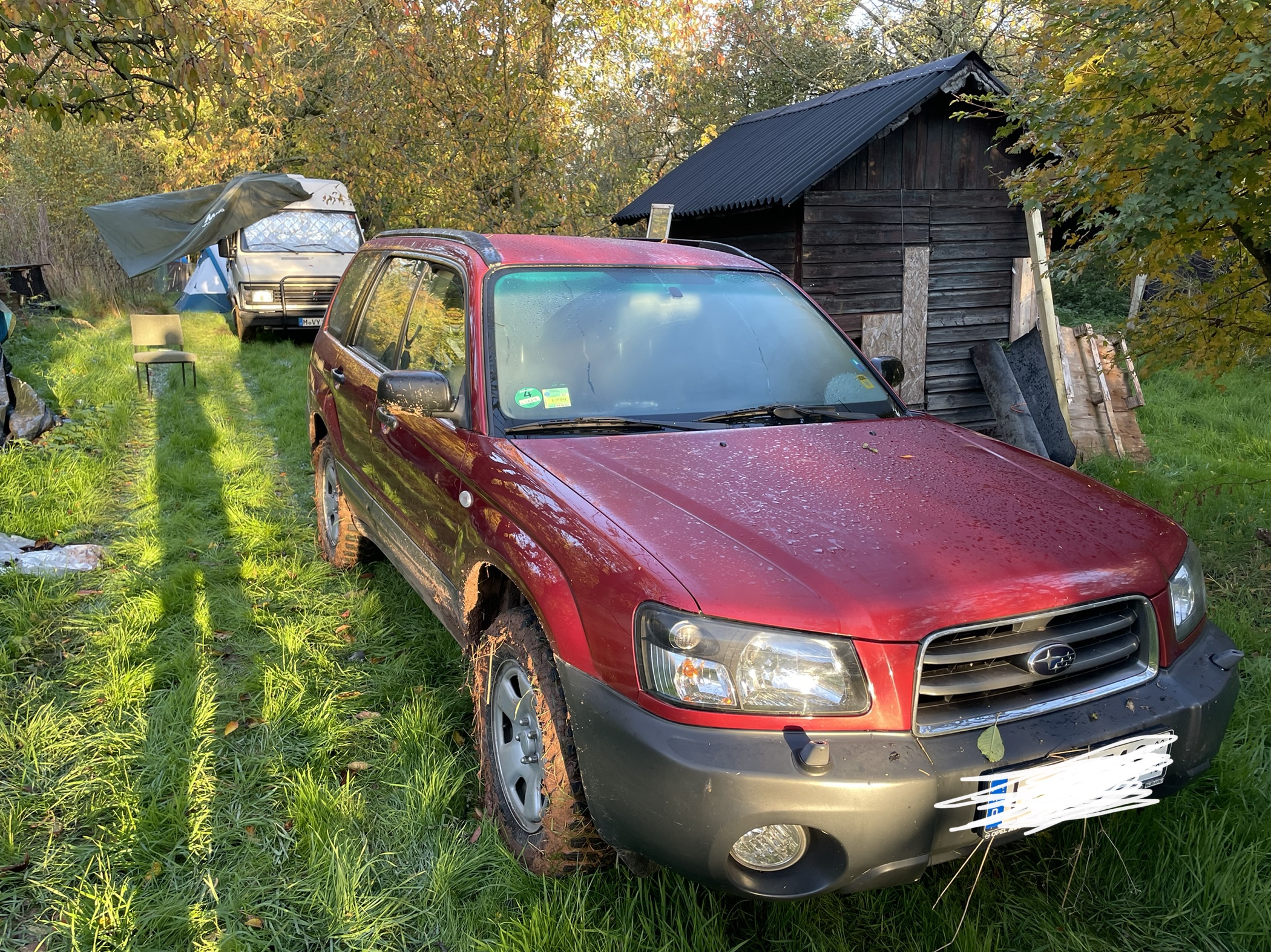

Ich möchte mich für die Antworten bei euch mit ein wenig Feedback bedanken:
Habe mich nach reiflicher Überlegung für den Maxxis Trepador entschieden. Der Reifen passt wunderbar und lässt sich auch bei regennasser Straße bei umsichtiger Fahrweise sicher bewegen. Auf der Autobahn ist er nicht viel lauter als ein Winterreifen (liegt wohl daran, dass der Subi nicht so super isoliert ist). Das Fahrgefühl ist auch bei 160 km/h souverän (bewegt wird das Auto i.d.R. mit 120 km/h). Lediglich bei 30 km/h ist ein deutlicheres Brummen zu hören. Nach ca 8.000 km ist das Profil von 13 mm auf 12 mm „runtergefahren“. Für mich ein akzeptabler Verschleiß. Luftdruck liegt bei normalen Bedingungen um 2.5 bar (bei 2.2 fuhr er sich schwammig, im Gelände bei schwerem Regen war ich mit 1.8 bar unterwegs).
Dieses Jahr waren wir fünf Mal im Gelände und haben zahlreiche Fahrten auch unter Starkregen absolviert. Ich war in der Lage einen Peugeot J5 (keine Offroadbereifung) die 18% Steigung als auch ein 1.5 t Anhänger hochzuziehen. Kurz vor Ende der Steigung hat er etwas gewühlt, aber dank hartem am Gas bleiben ging es hoch. Nasses Gras war auch kein Thema - das liegt wohl auch am geringen Gewicht, welches die Grasnarbe heil lässt.
Kann den Reifen für kleine SUV/Geländewagen empfehlen.
