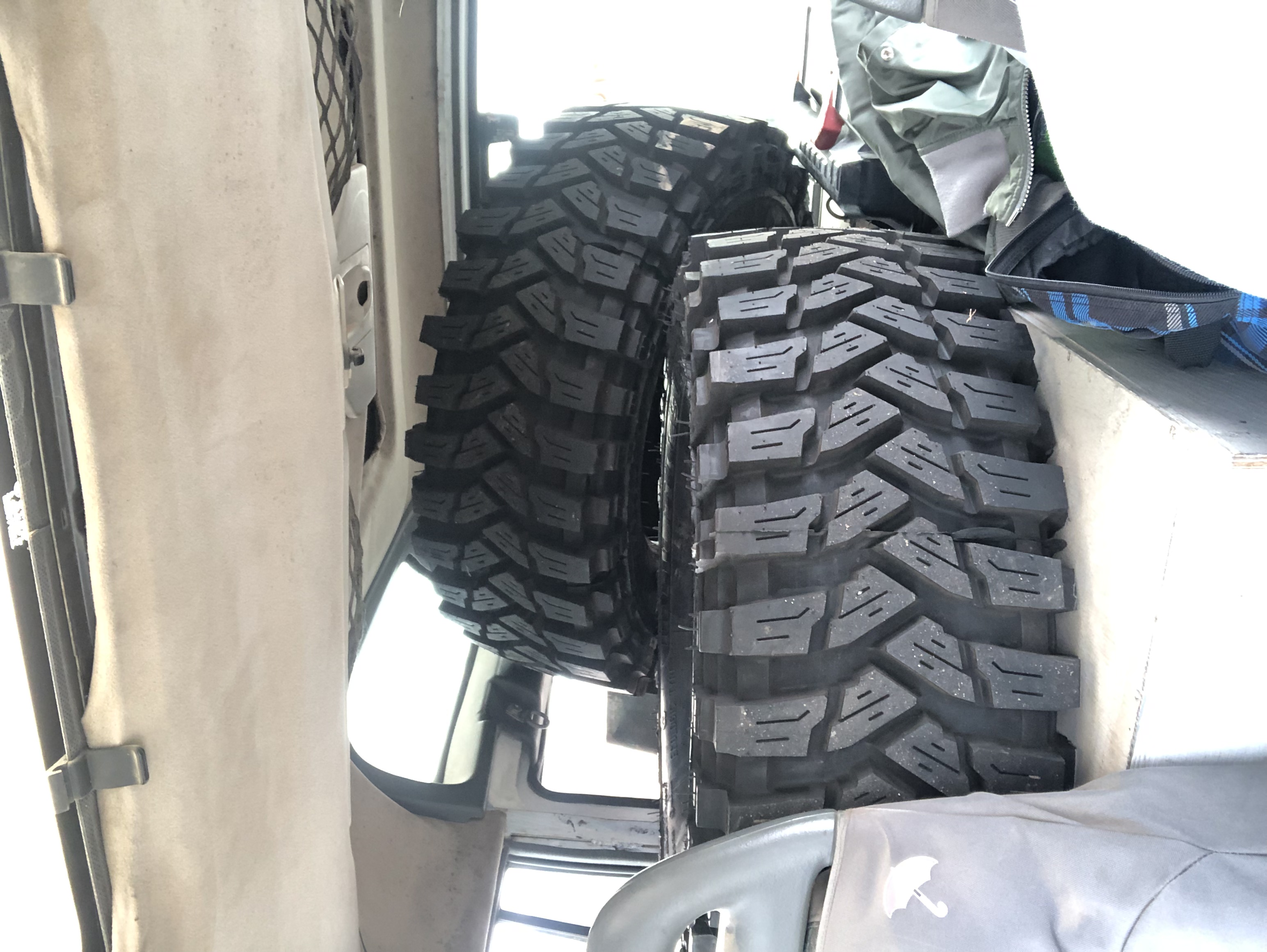

BeitragVerfasst am: 30.11.2021 17:49:03    Titel:
Die habe ich mir gerade abgeholt, bin gespannt 🥳🎉
