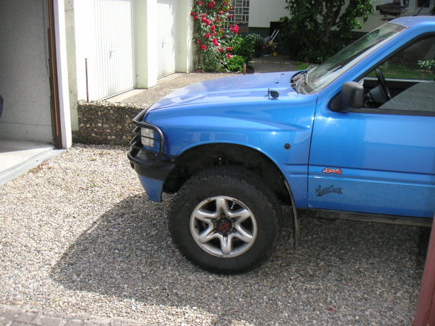

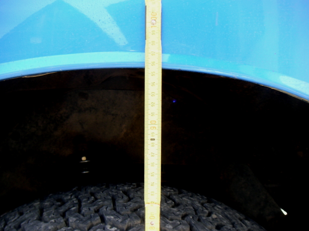

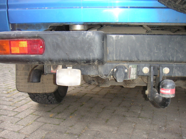

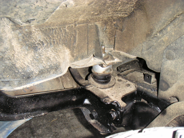

Die Bilder

BeitragVerfasst am: 26.05.2007 17:59:22    Titel:
is schon ok..
gut sieht er aus Heiligenschein YES
die höhe is auch ok..also die cm-Angaben..
ein bissel könnte man noch hochdrehn..kommt aber auf die Schraubfedern, hinten an, wie fit die noch sind.. Grins Heiligenschein
noch ein kleiner Tip..für später Grins
wenn du ggf. später mal, über größere Reifen mal nachdenken solltest, werden es dann nochmal so 2 cm an Höhe/Bodenfreiheit.. Grins
da kannste 265/70 R16 draufmachen, die dürfen mit einer Reifenfreigabe/Gutachten auf die Serienfelgen 7x16 ET 38 montiert werden.
Man(n) braucht da keine anderen Felgen..
brauchst nur noch eine Tachoüberprüfung (Boschdienst)..angeglichen muß nichts werden..paßt noch..
wie gesagt, gut schaut es aus, mit den Scheiben..
was hat den der TÜV-Prüfer eingetragen im Schein..mit Bodylift 25mm oder hat er nur die Höhe angepaßt..nur mal so als Info..
Sandman Winke Winke
Sandman
BeitragVerfasst am: 26.05.2007 18:41:40    Titel:
@cosamia
Jens, ach is mir eben erst aufgefallen.. Hau mich, ich bin der Frühling
hau mich jetzt nur nicht rotfl
haste an die 2 Abstandsblöcke (25mm höhe incl. Anschlaggummi) hinten im Radlauf gedacht..Winke Winke haste die verbaut..auf dem Rahmen zur Karosse..
wenn nicht..melde dich ggf. nochmal..dann gebe ich dir die genauen Daten durch ..solltest du die nicht haben...wie auch immer
is nichts wildes..also das anfertigen..bißchen stabiles Vierkantrohr (Stahl) beide Seiten im 45 Grad Winkel abgesägt..Am Anfang und Ende Löcher reinbohren für die Befestigung und oben ein dicker 6 mm Gummistreifen
es gibt 2 Ausführungen
a) für die Baujahre 92 bis Mitte 95
b) ab Mitte 95 bis Ende 97
wobei wir, also die Fronti A ab Mitte 95 bis Ende 97 (Schraubfedern hinten), beide Varianten verwenden können. Heiligenschein also Rahmen oder Quertraverse kurz vor dem Tank. Haben nur unterschiedliche Längen..
Sandman Winke Winke
cosamia
Wohnort: Umkirch
...und hat diesen Thread vor 7016 Tagen gestartet!
1. Frontera A Bj.97
BeitragVerfasst am: 26.05.2007 22:19:12    Titel:
Für was sind diese Abstandsblöcke eigentlich?
Bei dem Blattfedermodell verstehe ich den Sinn evt. ja noch, aber dem Modell ab 95 fehlt mir gerade der Durchblick?
Sandman
BeitragVerfasst am: 26.05.2007 23:54:00    Titel:
cosamia hat folgendes geschrieben:
einfach gesagt um den Abstand des Body (Karosse) zum Rahmen wieder auszugleichen. Die Karosse verwindet sich ja auch etwas..und von den hinteren Bodybefestigungen zu der Bodybefestigung knapp hinter der Fahrertür..is nimmer viel an Auflagefläche, wo er sich noch etwas "abstützen" kann. ich will jetzt nicht sagen, das er sich durchbiegt, aber verwinden tut sich die Karosse schon.
- bei unseren Fronti A (ab Baujahr Mitte95) verlaufen daher diese beiden Kontaktflächen quer zum Laderaumboden, wo auch die Flächen noch etwas abstützt.
- weiterhin kannste ja über 500 kg hinten zuladen, auch da is es sinvoll, durch diese Auflageflächen am Rahmen, das ganze noch etwas abzustützen..
diese beiden längeren Kontaktflächen (Blöcke)..sind fast mittig, quer, unter dem Laderaumboden, am Rahmen angebraucht. Wo auch die hintere Ladefläche noch etwas stabilisiert..so über die Gesamtlänge gesehn..
deine hintere untere Sitzbankbefestigung (Schloss) befindet sich ja da auch in der Nähe, wo punktuell, das Gewicht der beiden hinteren Mitfahrer tragen muß.
da gibt es noch zig Beispiele..kommt halt immer auf die Höhe des Bodylift`s an.
empfehlenswert is es, die beiden Abstandsblöcke einzubauen..auch wenn es jetzt nur 25 mm Lift is. So verteilten sich die entstehenden Kräfte auch besser auf die einzelnen Bodylift-Aufnahmen und werden weniger belastet..und die Karosse kann sich bei Verwindungen entsprechend am Rahmen über die jeweiligen Flächen, gleichmässiger abstützen..sollte es je nach Zuladung, Gewicht, Verschränkungen, Verwindungen erforderlich sein..
hoffe es war ausreichend.......jetzt Frontibezogen..
Sandman Winke Winke
Sandman
BeitragVerfasst am: 27.05.2007 15:17:25    Titel:
Hallo Jens,
hab mal noch paar Bilder gefunden.. Winke Winke
Bild:hinterer Radkasten
da kommt der Abstandsblock für die Frontera A Sport
der Baujahre ab 92 bis Mitte 95 (Blattfederachse, hinten) hin.
für die Fronti A Sport ab den Baujahren Mitte 95 bis Ende 97
(Schraubfederachse, hinten), kommt der Abstandsbloch hier hin..
wie bereits beschrieben, is ganz einfach herzustellen.
nimm ein Vierkantrohr (Stahl) schraub vorher die Anschlaggummi`s raus, übernehme das Lochbild und setze alles wieder rein..mehr is es nicht Supi
Sandman Winke Winke
