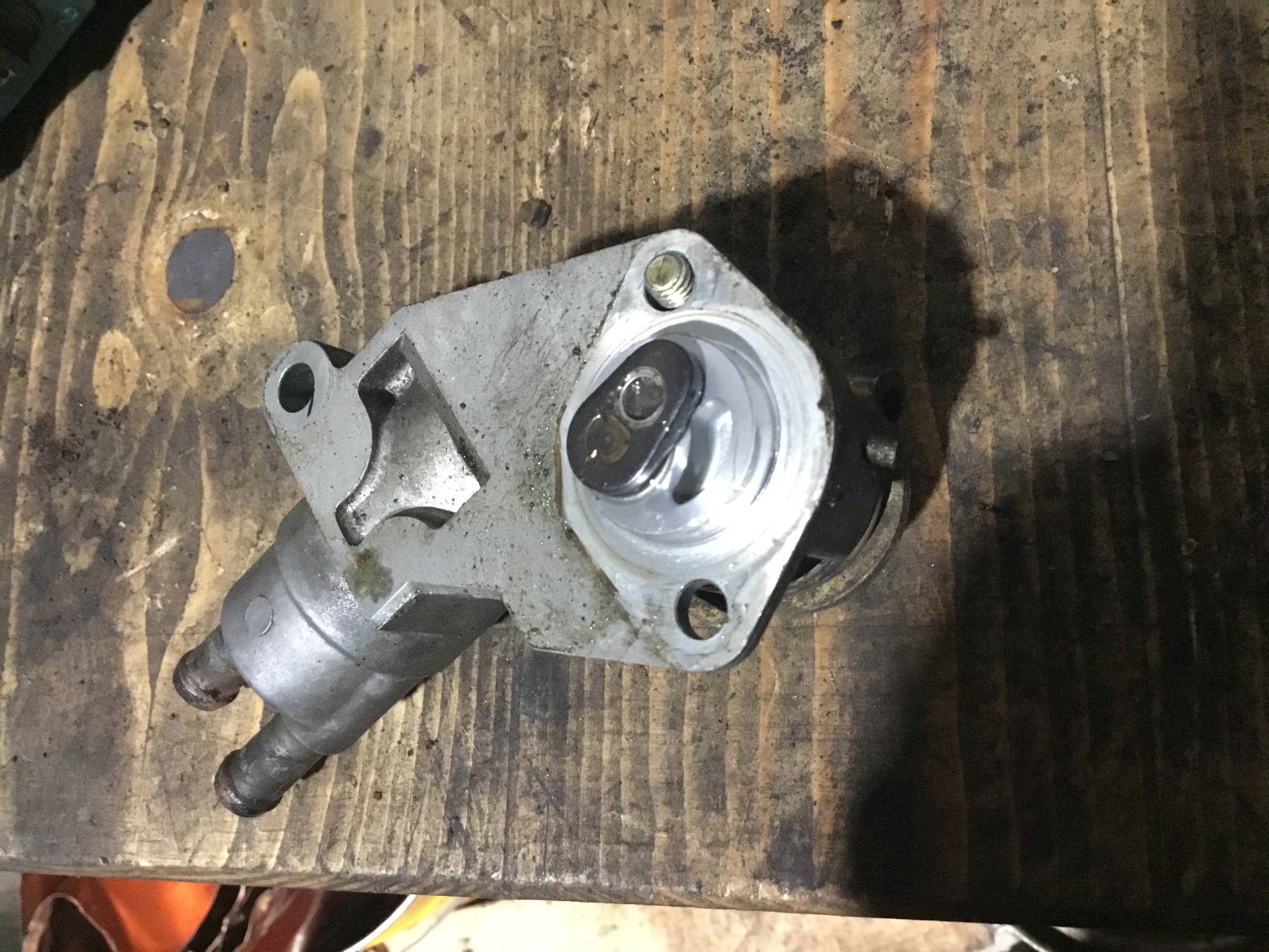

Guten Morgen. Bei meinem HDJ80, 12 Ventiler, ist die Welle der Kaltlaufanhebung gebrochen und natürlich in die Einspritzpumpe gefallen.Der Motor springt noch gut an hat aber sporadisch einen kleinen Leistungseinbruch. Vom Gefühl hea als ob der Spritzverseller nicht mehr einwandfrei arbeiten würde. Hat jemand von euch einen guten Tipp, wo ich diese Pumpe zu einem halbwegs fairen Preis reparieren lassen kann oder wo ich am besten einen Ersatz bekomme. Ich bitte um eine Rückmeldung.
Schöne Grüße
Andreas

Guten Morgen. Ich halte die Lösung nicht absichtlich geheim. Da ich keine Rückmeldungen erhalten habe dachte ich es interessiert eh niemanden?. Ich habe die Denso Pumpe zum Bosch Dienst gebracht. Ich wurde sehr kompetent beraten . Sie wurde zerlegt geprüft und repariert. Es waren keine Folgeschäden zu sehen. Die Kaltlaufanhebung hab ich aus Kostengründen weggelassen. Ich baue die Pumpe heute oder morgen ein. Schöne Grüße
