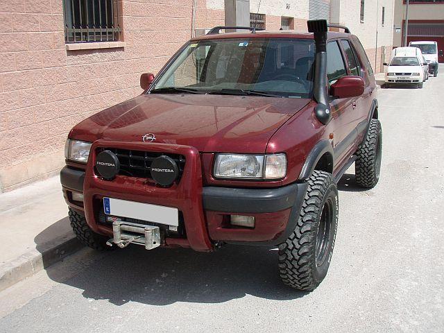

hier a extrem beispiel....also wenn der sich net die reifen beim kotflügel zerteil, dann weiß ich auch net.... Smile

aber was denkst, streift der rote an den kotflügeln??

und zu dem Roten
hm..mir kommt es auch etwas wenig vor, jetzt von der Bildeinstellung her gesehn.
Man müsste wirklich mal Bilder im Gelände, in der Maximalverschränkung von dem Roten sehn.
Mein Fronti A, hat da mehr Luft zwischen Reifen und Kotflügeln. Gut ich hab noch bissel mehr Luft dazwischen gelassen, da ich die 265/70 R16, auch ab und zu mit Gleitschutzketten auf allen 4 Rädern fahre, da braucht man etwas mehr Platz, im Radhaus.
Aber dieses Jahr kömmen bei mir noch grössere räder drauf (eine Nr. Grösser) aber auch da reicht mir der Platz bei der Maximalverschränkung noch aus. Hab halt vorher alles berechnet..das es auch passt..und man nicht "paar Mal" danach umbauen muss.
einfach gesagt, nur grosse Räder und wenig Platz, da bin ich kein Freund davon. Auch nicht, das Ganze dann so zu begrenzen, das es mir nichts zerhaut. Dann lieber Reifen nehmen, wo ne Nr. kleiner und schmaler sind und ich kann die Verschränkung des Fahrzeuges voll nutzen, ohne Angst zu haben, das mir der reifen irgendwas zerschlägt. Oder die grossen Reifen nehmen und eine passende Höherlegung einbauen, evtl. mit oder ohne Bodylift, das ich auch diese grossen Reifen, voll nutzen kann.
da gibt es aber viele Meinungen darüber..is halt von Fahrzeug zu Fahrzeug verschieden, welchen Einsatzzweck man da verfolgt.

Abgesehen davon, daß das so wie bei dem roten nie im Leben eintragungsfähig wäre, glaube ich immer noch, daß der nicht soviel (Ein-)Federweg hat, daß der REifen oben angeht.
