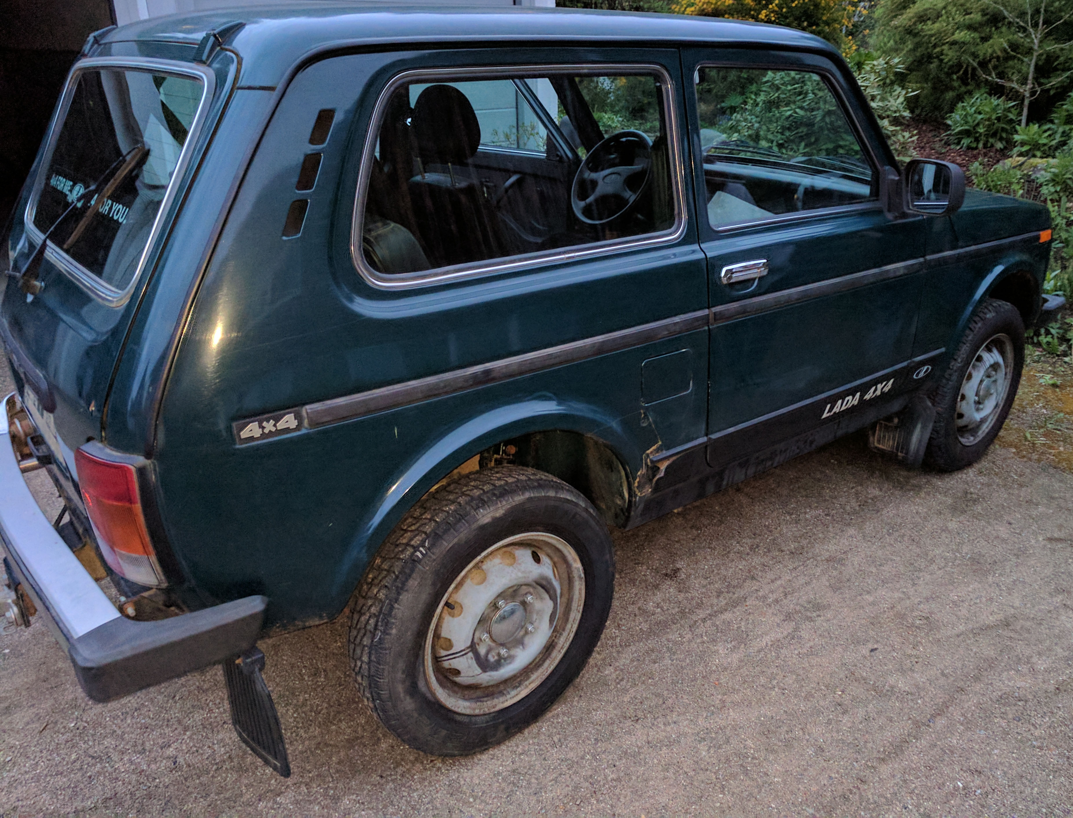

Hallo zusammen,
da ich mir vor kurzem meinen ersten Lada Niva gekauft habe (an dem es noch einiges zu tun gab/gibt) und ich hier einiges an Hinweisen und Ideen gefunden habe, möchte ich meinen Fortschritt hier teilen.
Zunächst einmal ein par Bilder direkt nach dem Kauf:
Leider sah die andere Seite so aus:
Der Vorbesitzer hatte schon den Innenraum vorne ausgebaut, ich habe dann hinten weiter gemacht.
Da es im Innenraum bereits erste leichte Roststellen gab hat erst mal alles eine Behandlung mit Rostumwandler, Grundierung und neuen Lack bekommen, Lack ist auf dem Bild noch nicht zu sehen. Ätsch

BeitragVerfasst am: 28.05.2017 14:16:31    Titel:
Hallo ,
Na ich hoffe dass der mal nicht krumm ist ? aber ein LADA ist eben ein geniales Maschinchen YES
Gruss Mirco

BeitragVerfasst am: 28.05.2017 14:20:06    Titel:
Ich hatte einen KFZ-Mechaniker mit bei der Besichtigung er meinte es wäre alles Ok. Auch wenn die Delle hinten übel aussieht hat es die innere Seitenwand nicht erwischt.
