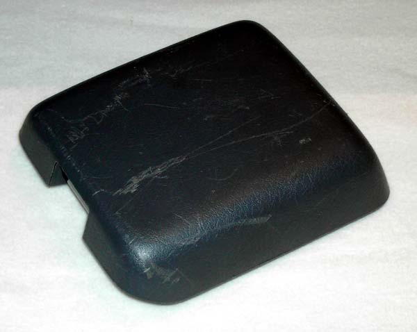

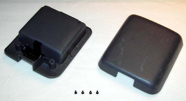

1.
Zuallererst benötigt man das zu beziehende Teil.
Am Besten schön gereinigt und Fettfrei damit später auch der Kleber hält.

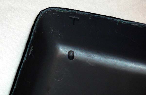

2.
Hier mal die Rückseite

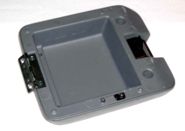

3.
Die Teile sollten dann zerlegt werden um den neuen Bezug besser aufbringen zu können.

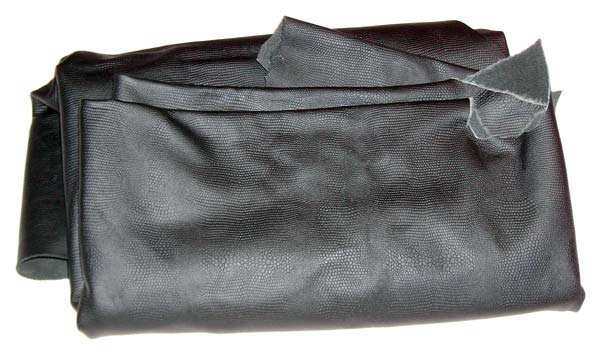

Man sollte sich das Leder oder Kunstleder schon bereitgelegt haben und zumindest die Größe und die Beschaffenheit des Materials kennen damit man später keine Überaschungen erlebt.
Kunstleder oder auch echtes Leder gibt es bei ebay oder beim örtlichen Sattler. Besondere Wünsche werden auch von spezialisierten Autosattlereien erfüllt.

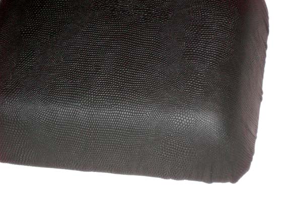

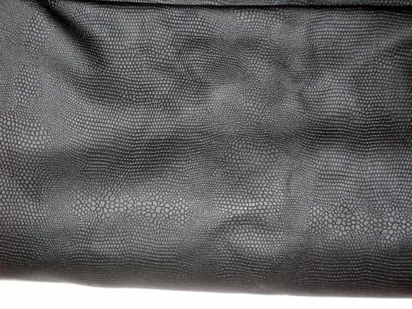

5.
Für meinen Deckel der Mittelkonsole habe ich mich für ein Stück schwarzes Leder entschieden das ich noch aus diversen Restbeständen herumliegen hatte.
Man sieht die Struktur recht gut.

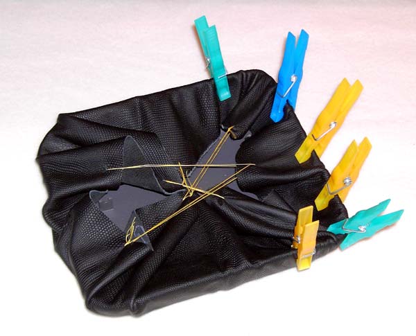

8.

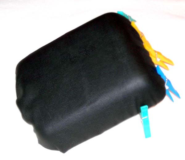

Ich habe die Verschnürung dann auf einer Seite aufgetrennt um zwischen Bauteil und Leder den Kleber aufzutragen. Pattex ist als Kleber ziemlich gut geeignet es kann aber auch spezieller Lederkleber aus dem Schuhmacherbedarf sein.
9.
Der Bezug muss dann weiter ausgeschnitten werden damit die Klammern halten können um den schon geklebten Teil zu fixieren.
Wichtig ist dabei dass der Kleber gut abgelüftet ist und auch sofort hält.

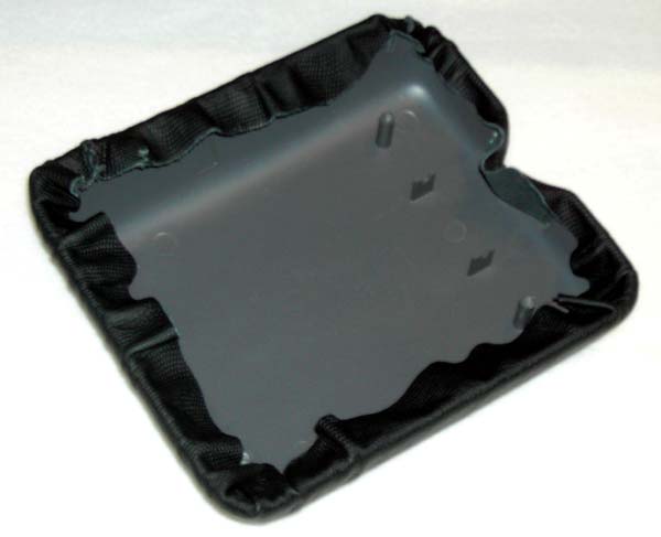

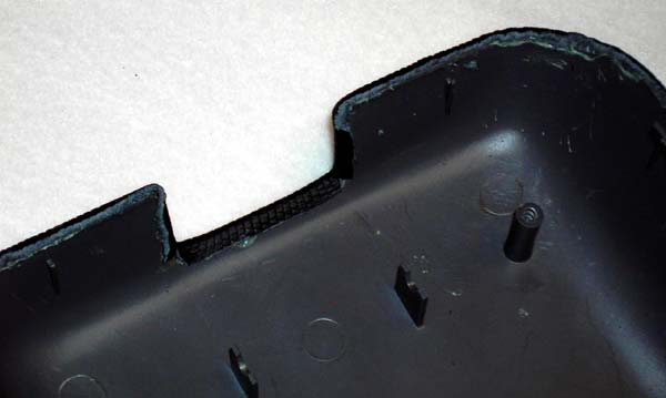

11.
Damit beim Zusammenbau auch alles wieder passt müssen die Überstände abgeschnitten werden. Im Bereich des Öffners ist aber genug Platz um einen Überstand stehen zu lassen und beugt damit einem Abzupfen oder Ablösen beim Öffnen vor.
12.

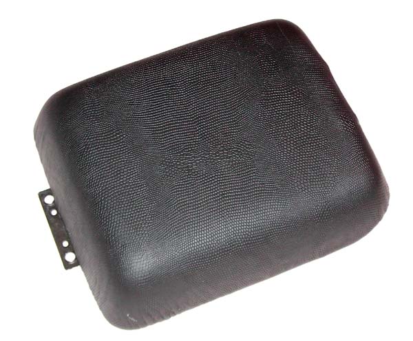

Nachdem der Kleber getrocknet ist muss man natürlich alles wieder zusammenbauen.
Ich bin sehr zufrieden und nach einem Jahr heftigster Beanspruchung inkl. einiger aufgelegten Gegenstände schaut das Leder noch gut aus und es hat sich bis jetzt auch noch nichts abgelöst obwohl dieser Deckel fast täglich benutzt wird.
