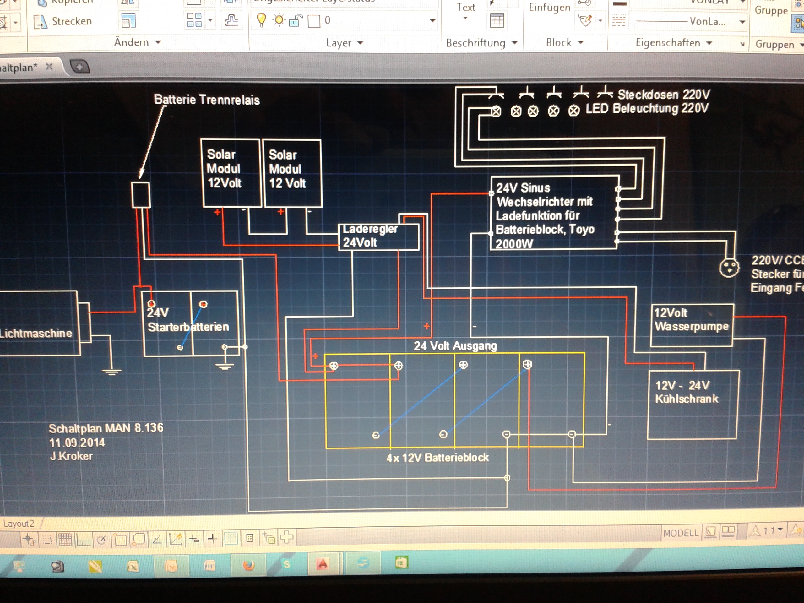

Danke limitone, das war doch mal ne klare antwort mit der ich was anfangen kann. Ich wollte eigentlich mit 24V arbeiten da die Lichtmaschine vom Dieselmotor 24V macht und wegen der geringeren Stromstärke. Nun war ich denn heute mal unterwegs und in der tat auch hier auf fuerte sind fast alle geräte auf 12 Volt Hau mich, ich bin der Frühling
Den einbau einer 2. Lichtmaschine will ich nicht und ich moechte am 24V system festhalten. Da meine Wasserpumpe aber 12 Volt hat weiss ich nicht ob es sinn macht diese an einer der 4 12V Batterien anzuschliessen oder aber lieber mit einem DC-DC 24V/12V Wandler zu arbeiten. Ich habe mal meinen geänderten Schaltplan angehängt, was denkt ihr geht das so oder ist das totaler blödsinn?
