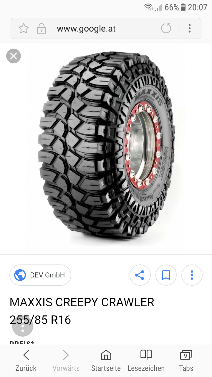

Servus
Nein .... meiner heisst M 8060 .

Der sieht in real echt gut aus ...
Genug Abstand zwischen d äusseren Schultern zwengam selbstreinigen....

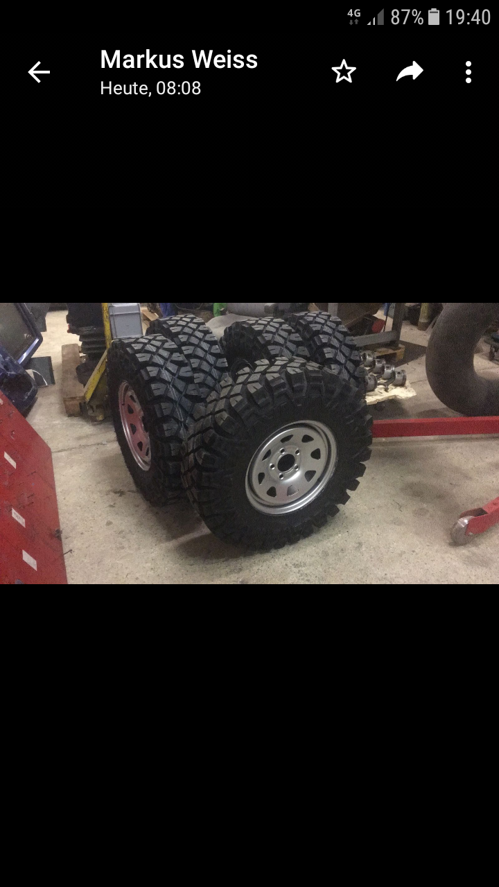

Heute sind meine gekommen....

Die maxxis 8080 sind okay, können dem silverstone punkto Seitenhalt aber nicht das Wasser reichen.
Aber die aus dem letzten Post sind echt Mist... Sorry dass ich das so sage, aber mit denen fährt dir jeder mit normalen bfg Mt um die Ohren. Besonders der Seitenhalt geht gegen Null.
(wir haben sie nach einer One weggeben, sind nur zum Posen, gut anschauen tun sie ja...)
