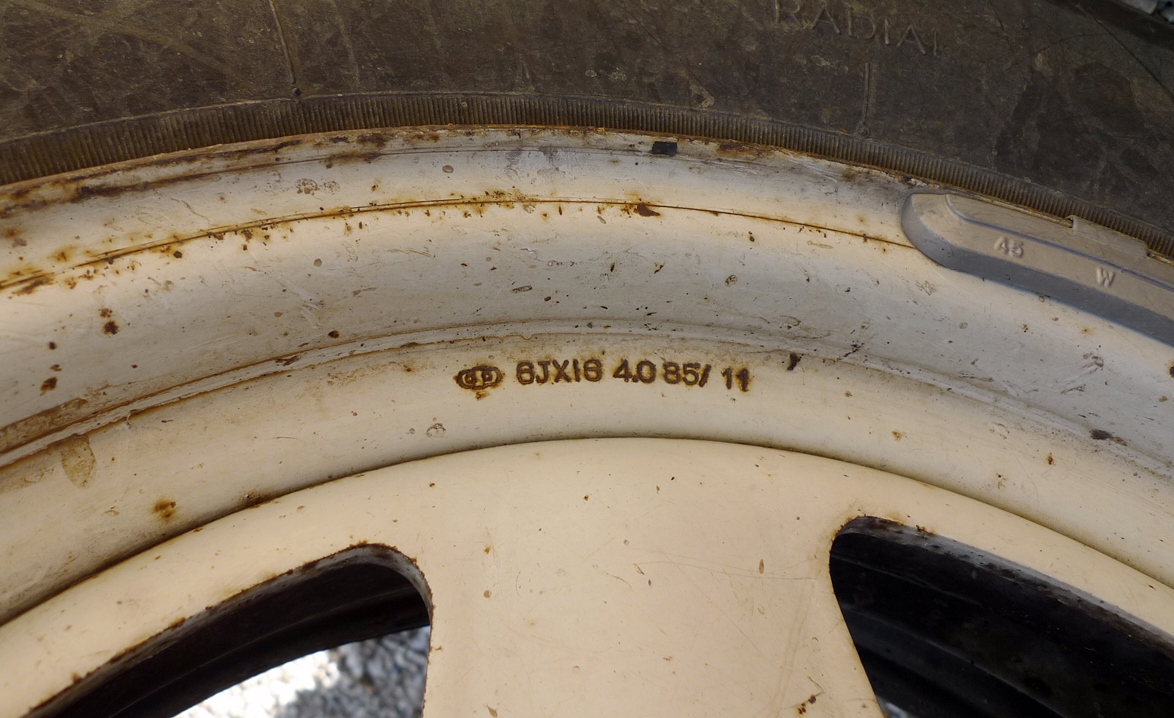

Moin, ich lasse mal Frust ab: zwei Platten innerhalb zwei Wochen Nee, oder?
Beides Undichtigkeiten des Schlauchs an der Flanke, ein mal innen, ein mal aussen.
Ich schiebe es mal auf zu wenig Luftdruck und Parksituation in suedlicher Sonne meist auf linke Seite. Oder?
Ich kaufe zwei neue Schlaeuche diese Woche fuer die andere Seite. Smile plus eine Gross-Packung talkum....
Wie erkenne ich eine tubeless Felge ? Keine humps, oder ?
Winke Winke der Jo

die Felge im Bild ist doch eine Schlauchlosfelge mit Hump , und das J bedeutet Schlauchlos meines Wissens

@kamel 007: aber dann muesste doch H2 irgendwo stehen....oder?
bzgl. Wechsel auf tubeless warte ich den Sommer ab und investiere erst mal 70 Euro fuer zwei mal Schlauchtausch. Ich fahre zwar steil, aber hier ist kein Matsch. Fremdkoerper nachtraeglich schliesse ich mal aus. War evtl. bei Montage schon drin ???????
