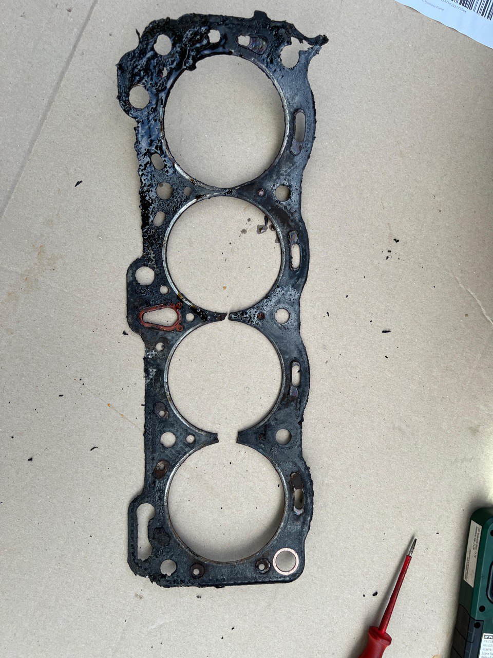

Hallo zusammen,
nach einigen Wochen arbeit und voller vorfreude hat mein Isuzu Trooper 2.6 (Bj.1990) eine neue ZKD + Überholten und geplanten Zylinderkopf erhalten.
Die alte ZKD war durchgebrannt.
So sah das ganze vor dem Tausch der ZKD und dem Zylinderkopf aus. (Siehe Bilder)
Erste Probefahrt hat er ohne Probleme gemeistert, bei der zweiten etwas längeren Fahrt ist mir dann ein Kühlerschlauch geplatzt und das Kühlwasser war voll mit Öl. (Siehe Bild)
Vor dem Tausch hatte er nie Öl im Wasser, komisch ist auch das im Motoröl keinerlei Wasser ist, läuft 1A und raucht auch nicht.
Vielleicht habt ihr ja einen Tipp für mich? Freu mich über jede Hilfe YES
Viele Grüße
Chris
Nach wechsel der ZKD und mit überholtem Zylinderkopf.
 Dateiname:  Isuzu_Öl_im_Wasser.jpg
 Dateigröße:  149.04 KB
 Heruntergeladen:  114 mal
 Dateiname:  Isuzu_ZKD_Defekt.jpg
 Dateigröße:  341.35 KB
 Heruntergeladen:  113 mal
 Dateiname:  Isuzu_Trooper_ZK.jpg
 Dateigröße:  373.2 KB
 Heruntergeladen:  110 mal
 Dateiname:  Isuzu_Motorblock.jpg
 Dateigröße:  445.57 KB
 Heruntergeladen:  112 mal

BeitragVerfasst am: 27.08.2025 14:51:11    Titel:
Na, so viel Möglichkeiten gibt's ja nicht.
Öl und Wasser treffen sich in der Kopfdichtung und im Ölkühler.
Und weil der Öldruck höher ist, als der Wasserdruck, hast Du Öl im Wasser und nicht Wasser im Öl.

BeitragVerfasst am: 27.08.2025 15:07:17    Titel:
Hey Kini,
vielen Dank für die fixe Rückmeldung. Winke Winke
Dann gehe ich davon aus, dass die ZKD beim Einbau beschädigt wurde und werde den Kopf wohl nochmal runter nehmen. Hau mich, ich bin der Frühling
Ölkühler hat der 2.6 (4ZE1) meines wissens nicht, somit kann es dann nur am ZK oder an der ZKD liegen.
Viele Grüße
Chris

BeitragVerfasst am: 27.08.2025 15:26:24    Titel:
Oder falsche Dichtung erwischt - Wenn es verschiedene Köpfe für den Block gibt - gibt es auch verschiedene Dichtungen
