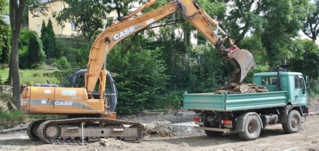

Das ist er.

selbst für Trial ist der Radstand zu kurz , als Wohnmobil völlig unbrauchbar . Der 4 Zyl. ist nicht schlecht , der 6 Zyl. um Welten besser . Den bekommst Du für den gleichen Preis mit mehr Radstand . Ich habe mir abgewöhnt , Fzg. zu kaufen , die nicht den stärksten Motor der Baureihe haben. Man versucht so oder so nachträglich die Leistung des Motors zu steigern , fällt in den meisten Fällen beim Spitzenmodell weg . Die Auswahl an Getrieben und Sperren sowie stabilen Achsen ist beim Spitzenmodell auch am grössten . Wenn der keine Klimaanlage hat , wäre es der erste Grund den nicht zu kaufen , von allem anderen abgesehen. Das nicken um die Querachse würde mir auch furchtbar auf den Sack gehen .
In der Ebene , unbeladen läuft der ganz gut ; beladen , mit Anhänger , in den Bergen , nur noch im 1. Gang .
Nur weil Du jetzt eine anscheinend günstige Gelegenheit hast , ist das noch lange kein Grund den zu kaufen .
