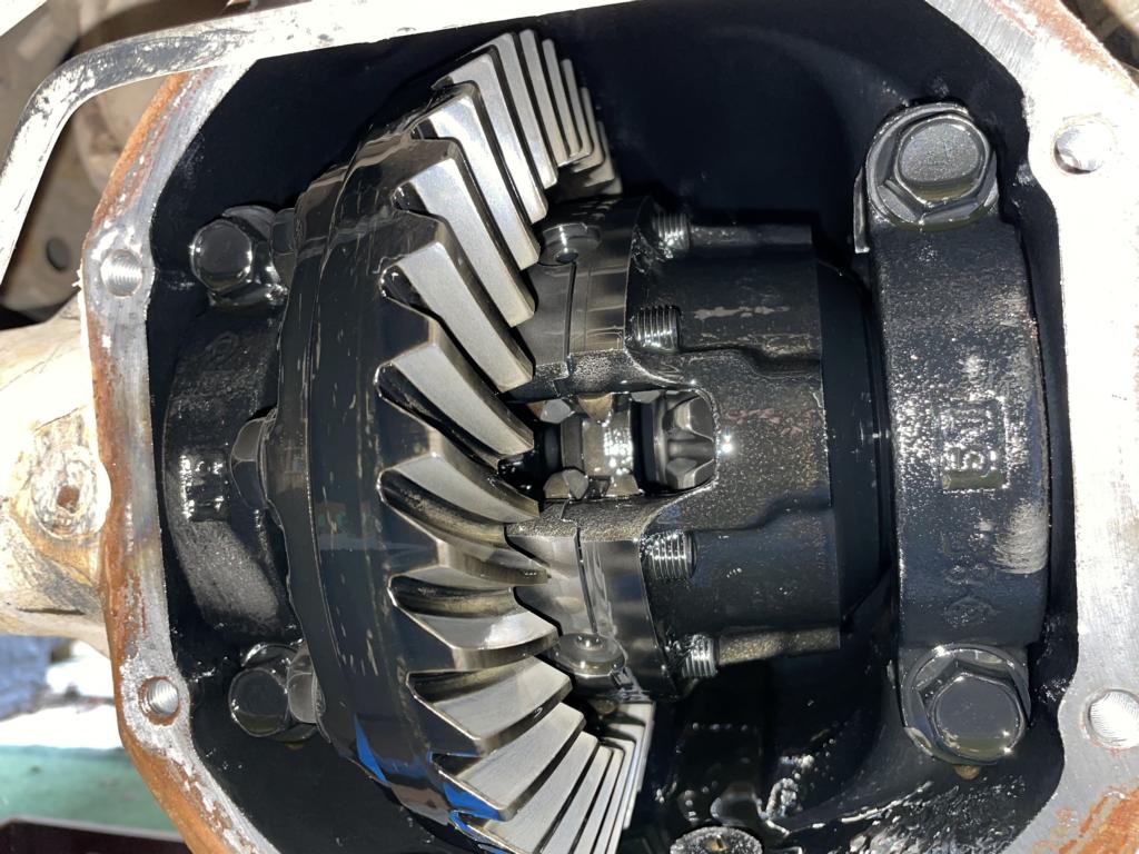

BeitragVerfasst am: 22.12.2025 14:38:38    Titel:
Auf dem Deckel steht "use only LSD Oil". Ich habe soeben den Deckel geöffnet. Im Anhang ein Foto mit geöffnetem Deckel. Ich sehe mal keinen Zahnradschaden. Die Räder lassen sich nur schwer drehen. Beide Räder drehen immer in die gleiche Richtung. Gegenläufiges Räderdrehen ist per Hand nicht machbar. Im Differential hört man auch Reibgeräusche.

Es ist also ein LSD.
Wenn kein Zahnradschaden drin ist, mach neues Öl rein und das sollte deutliche Besserung bringen.
Deine Symptome werden ausgelöst von verklebten Kupplungsscheiben.

Wenn sich die Räder, aufgebockt mit einseitigem Schieben, in die gleiche Richtung drehen, funktionieren die Reibscheiben primär.
Die eingefüllte Ölqualität ist nicht bekannt, metallische Geräusche werden bei intaktem LSD auch nicht gehört.
Vor einem Ausbau sollte deshalb erstmal mit LSD-Öl ein Wechsel durchgeführt werden, nach 10 km Fahrt alles neu prüfen.
